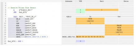

ich lese hier schon eine ganze Weile mit und habe schon viele nützliche Antworten auf meine Fragen bekommen. Auf diese hier leider noch nicht.
Mein Projekt soll unter anderem zyklisch Daten von einem Sensor über TCP/IP auslesen. Das Datenpaket ist 3 Byte groß und die einzelnen Bytes werden immer in der gleichen Reihenfolge gesendet. Über Wireshark kann ich das schön mitlesen. Mit der TRCV-Funktion werden die Pakete eingelesen und in ein Array of Bytes in einen DB geschrieben. Mein Problem an der Stelle ist, jedes Mal, wenn ich das Lesen aktiviere (also das zyklische Senden der Datenabfrage über TSEND und das Setzen von EN_R von TRCV auf TRUE), verschiebt es im DB die jeweiligen Bytes um eine Zeile. Somit ist die logische Zuordnung der jeweiligen Bytes dahin. Wie bekommt man das gelöst, dass die TRCV-Funktion die Byte-Reihenfolge nicht durcheinander wirft?

Hast Du mal ein Bild vom Aufruf des TRCV-Bausteins, möglichst vom online Beobachten?

LEN ist auf bereits 3 gesetzt.

Guten Morgen allerseits,
ich glaube die Lösung gefunden zu haben. Obwohl sie mir wenig einleuchtet. Ich habe den Parameter LEN des TRCV-Bausteins auf den Wert 0 gesetzt. Jetzt gibt es keine Verschiebung der Byte-Reihenfolge mehr. Zumindest bis jetzt. Ich hätte gedacht LEN einen Wert zuzuweisen wäre dazu da gewesen um genau die Effekte, die ich beobachtet habe, nicht zu bekommen. Danke für euren Input.

Aus der Hilfe: Länge des Empfangsbereichs in Bytes (ausgeblendet).Wenn Sie einen Speicherbereich mit optimiertem Zugriff am Parameter DATA verwenden, muss der Parameter LEN den Wert "0" haben.
  • Ist LEN = 0, werden die empfangenen Daten in dem am Parameter DATA angegebenen Empfangsbereich gespeichert. Die Anzahl der empfangenen Bytes werden am Parameter RCVD_LEN angezeigt.
    Bei LEN = 0 (Voreinstellung des Parameters LEN) wird die Länge der zu empfangenden Daten über den Parameter DATA festgelegt. Es wird empfohlen, dass der Empfangsbereich (Parameter DATA) dieselbe Größe hat wie die von TSEND übertragenen Daten.
    Falls LEN den Wert 0 hat und die gesendeten Daten in Segmenten übertragen werden, die kleiner sind als der Empfangsbereich DATA, dann gilt das Folgende. Es wird empfohlen, EN_R so lange gesetzt zu halten, bis die zugehörige TSEND-Anweisung alle Daten gesendet hat. Solange die Größe der von TSEND gesendeten Daten ungleich der Größe des Empfangsbereichs DATA ist, zeigt STATUS den Wert 7002. EN_R muss gesetzt sein, bis die Anzahl der empfangenen Daten gleich der Größe des Empfangsbereichs DATA ist. Wenn Sie EN_R pulsen, müssen Sie dies so lange tun, bis BUSY=0 bzw. ERROR <> 0.

  • Verweist der Parameter DATA auf einen Datenbaustein mit optimiertem Zugriff, muss der Parameter LEN auf "0" gesetzt werden.
