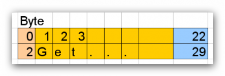

Was will ich? Diese Daten senden.
Wie mache ich das unter Can?
char(2), 'Get_Product', char(29) Request
char(2), 'FarbeYellowType12', char(29) Response
Mein Stand ist, ich muss da mehrere Telegramme senden.
Das ganze soll noch über C#, Visual Studio 2010 erfolgen.
http://www.peak-system.com/PCAN-Dongle.212.0.html
Zusammenfassend
A) Gibt es eine bessere Beschreibung für CAN, CANOpen
Wie muss ich Daten verpacken, senden, ich meine mal ein längerer String muss in mehreren Paketen gesendet werden.
B) Welche Hersteller sind gut?
Danke im Voraus.
Grüße Thomas

A) Gib bei google CAN DS301 ein, dann ist bei mir der zweite Ergebniss schon in der Sepzifikation, wie Du z.B. segmentierte SDO's verschickts beschrieben. Kannst natürlich auch nach diesen SDO's (service Data objects) suchen...
Bei der CAN in Automation kannst Du Dir nach einer Registrierung auch die Original Spezifikation DS301 in Englisch besorgen...
B) Von Peak die Dongles sind ok. Oder welche Art von Hersteller meinst Du?

Das ganze soll eben dann in C# erfolgen. Ein konkrektes Beispiel hast nicht zufällig. Einfach dass man es mal sieht.
PC1 --- CAN ---- Achse
String von PC1 zur Achse oder andere Komponente
"MOVETO,234.42"
Ein String muss ich aufteilen, da weniger Bytes gesendet werden können.
Probleme
Fehlerhandling etc.
Danke im Voraus für weitere Tipps. Grüße Thomas

Du kannst Dir auf der Peak Seite die Video Tutorials anschauen. Diese zeigen, wie man mit der PEAK Software Telegramme senden und empfangen kann.
Vielleicht haben die auch schon C# Beispiele. Keine Ahnung. Aber Du benötigst ja irgendetwas, was Du entsprechend ansteuern kannst.
Ich kenne das nur aus der SPS Programmierung. Dort gibt es eben Bausteine, die Du mit den entsprechenden Bits belegen kannst.
"Normalerweise" hat Deine Achse auch Indeces, die z.B. der Zielposition entsprechen.
Beispielweise ist die Zielposition im Index 6062hex. Dann würdest du diesen Index beschreiben ( oder in ein PDO mappen, aber das ist noch ein anderes komplexeres Thema).
