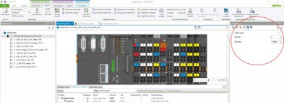

ich habe einen Wago 8206 mit CANopen und Can Layer2. Nun möchte ich in der Konfiguration (Einstellungen) einen CanOpen-Master einbinden. Aber wie?
Mein Problem ist, dass ich den Button im e!Cockpit nicht finde mit dem ich dem CanOpen Manager erstelle.
Im Wago-Handbuch von e!Cockpit in Abschnitt 7.2.3.6.6 sieht die Maske unter Einstellungen CAN ganz anderst aus.
Wie kann ich die CAN-Schnittstelle aktivieren? Kann mir jemand das zeigen? Ich nutze die Firmware 14 von e!Cockpit Runtime. Gruß Peter Götz
So siehts im Handbuch aus unter Einstellungen. (Auch wenn ich Can-Layer2 verwende, was ich nicht will, sehe ich nur die Baudrate und nicht mehr).

erledigt. Habe EDS-Datei importiert. Danach das CAN-Open Gerät in der Netzwerkansicht mit der PLC verbunden. Anschliessend konfigiert. Alles OK, sorry für Anfrage.
