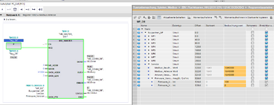

Ich habe nun eine S7-1214C zu Verfügung mit aufgestecktem CB1241.
Die Schnittstelle (MB_COMM_LOAD) läuft und gibt mir "done" zurück, und ich muss somit davon ausgehen , dass das Modul funktioniert und der Port aktiviert ist.
Das Belimo ist in 9600, 8, N, 2 parametriert. bzw. kann nur 2 Stoppbits.
Dazu habe ich herausgefunden, dass man die Stoppbits per Hand in den MB_COMM_LOAD beschreiben muss.:rolleyes:

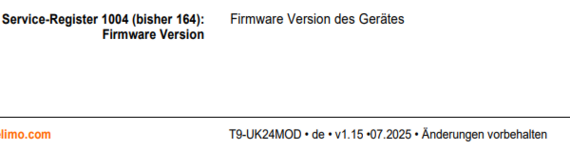

Ich möchte, um zu verstehen, wie der Baustein MB_MASTER funktioniert nur die Register Adresse 1004 aus dem UK24Mod auslesen.

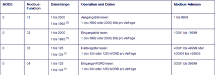

Anhand der Hilfe im TIA-System bewege ich mich im
Slaveadresse = 2
MODE = 0 --> 03
DATA_LEN = 2
DATA_ADDR = ? 40001, 400001, 30001, 1004, 41005,.....

bei MODE 0 und Modbusfunktion 03 musst du zur gewünschten Registernummer für DATA_ADDR 40000 (oder 40001 ? ) dazu addieren, also Register = 1004 ---> DATA_ADDR 41004 (oder 41005?)
PS: und DATA_LEN = 128 dürfte auch nicht gehen. Man kann nur max 125 Register auf einmal lesen.
Was für einen Fehler-Status erhältst du? (der steht nur 1 Zyklus lang an ---> also umspeichern, damit man den sehen und lesen kann)
Vielen Dank für eure/deine Hilfe.
Im Endeffekt war es 4000 + 100x.
Eigentlich hatte ich die Lösung schon, habe aber nie in den Baustein geschaut bzw. habe nun ein Array of Int hinzugefügt.
Das funktioniert nur in absoluter Adressierung. Hätte mir auffallen müssen.
