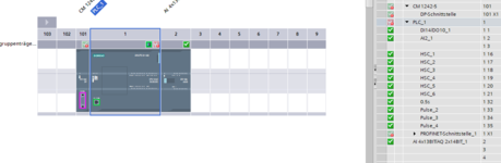

Mir scheint so, als ob es da um PROFINET-Probleme geht, gar nicht um Profibus. Hast Du auch ein Profinet-IO-System projektiert? Hast Du eine Topologie projektiert?
Was ist das "VirtualMastersystem_1"?
Hast Du mal ein besseres Bild von der vollständigen Geräteübersicht und von der Vernetzung?

Netzansicht sieht wie folgt aus.

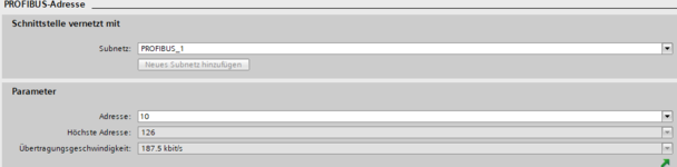

Profibus ist folgendermaßen konfiguriert.
das entspricht auch den Einstellungen der Gegenseite.

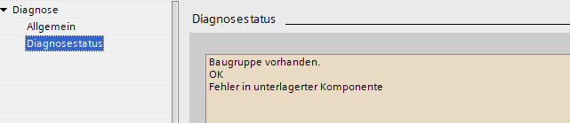

Fehler Online ist wie folgt
Fehlermeldung am Modul

Sobald der Profibus vorhanden ist, blinkt die Error LED an der SPS und die rote DIAG leuchtet am PB Modul, Run Stop leuchtet ebenfalls und die Error LED blinkt.
Das ist so wenn der DP-Master (noch) nicht mit Deinem DP-Slave kommuniziert.
Nochmal: Läuft denn der Profibus-DP-Master schon? Falls ja: was für Fehler meldet der?
An der Gegenseite sind 3 Profibusverbindungen aktiv, welche alle funktionieren.
