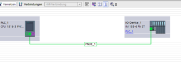

Hallo an alle,
ich habe TIA Portal V15.1
CPU 1516 PN
ET200SP
CM PTP .
Über die CM PTP möchte ich mit einem anderen Gerät kommunizieren und zwar mit USC 3 von SCAPS (Dokumentation ist im Anhang).
Link SCAPS: USC-3
Vor einem Jahr habe ich diese Kommunikation erstellen können. Heute benutze ich dieselben Geräten sowie dasselbe Projekt von vor einem Jahr. Jetzt funktioniert die Kommunikation nicht mehr. Ich habe die USC3 an den Rechner angeschlossen und angepingt und hat funktioniert. An der Steuerung funktioniert nicht mehr sondern es kommen dieselben geschickten Daten wieder zurück. Also die CM PTP schleift die Daten durch. Kann es sein dass die CM PTP kaputt ist? Oder wo soll der Fehler liegen? Im Anhang ist die Konfiguration der CM PTP zu finden...
Mit der USC3 kann man einfacher über TELNET kommunizieren. Die Siemens Support meinte das Port 23, das für TELNET Kommunikation zuständig ist, ist bei Siemens gesperrt. Gibt es eine Möglichkeit um das Problem zu umgehen und über TELNET zu kommunizieren?
Danke im Voraus

Was willst du denn jetzt, über Telnet d.h. Ethernet, oder über RS232 mit dem Gerät kommunizieren?
RS232 könntest du wenn ein passende Schnittstelle am PC vorhanden ist, diese von hier aus einmal testen.
Am besten möchte ich über TELNET kommunizieren. Falls es nicht möglich dann über RS 232, was vor einem Jahr auch funktioniert hat aber jetzt nicht mehr.
Dann mach es doch über Telnet. Eine Verbindung zu TCP Port 23 von der SPS aus aufbauen ist möglich. Vielleicht meinte der Siemens Support einen TCP Server auf Port 23 starten sei nicht möglich, das kann durchaus sein.
Das Gerät was ich mit der CPU über TELNET anbinden möchte, ist in der HW-Kataloge nicht vorhanden und hat keine GSD oder was ähnliches. Soll ich stattdessen ein Ethernet-Gerät mit 1 Port unter dem Reiter weitere Feldgeräte auswählen und projektieren?
