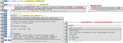

Datenbank für Tooltips
Beim ersten Start wird automatisch eine Datenbank erstellt die sämtliche Variablen, Unterprogramme, Goto und Alarme enthält. Für all diese Einträge werden alle relevanten Informationen als Tooltip angezeigt.
Offline Debugging Modus
Analysieren sie Ihre Programme Zeile für Zeile auf dem Laptop. Sie können ein aktuelles Archiv verwenden und dadurch mit den tatsächlichen Werten zum Zeitpunkt der Archiverstellung arbeiten. Testen Sie Funktionen wie z.b.: SUBSTR, INDEX, SQRT, WRITE und prüfen Sie direkt das Ergebnis der Funktionen als Tooltip bekommen.

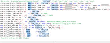

Automatische Suchergebnisse - Durch 3x anklicken
erhalten Sie übersichtliche Suchergebnisse die Ihnen dabei helfen werden sich schnell in jedem Programm zurechzufinden.

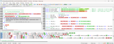

Online-Live-Modus
Damit lassen sich Variablen live beobachten und sogar bearbeiten und wird Ihnen dabei helfen jeden Fehler schnell zu lokalisieren. Aktuelle Achswerte und eine frei definierbare Variablenliste machen das Arbeiten effizient.
Beobachten und bearbeiten Sie die Definition von DEFINE Variablen
