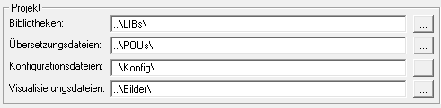

Ich habe im Projektordner einen Ordner (Projekt_Libs) angelegt.
Wenn ich diesen unter Bibliotheken statt Allgemein angebe gehts genau so wenig.
Was mache ich noch falsch?
Dein Fehler ist, dass Du den Eintrag bei Allgemein gemacht hast und den dort vorhandenen Eintrag überschrieben hast. Bei Allgemein muss der alte Pfad drinne stehen bleiben, kann aber durch weitere Pfade durch Semikolon ergänzt werden. Nur nimmt er bei Allgemein auch nicht den Projektordner als Basis, sondern irgendeinen Codesys-Ordner, welchen genau kann ich gerade nicht sagen. Du musst den Eintrag in der Gruppe Projekt machen, dann sollte es klappen.
