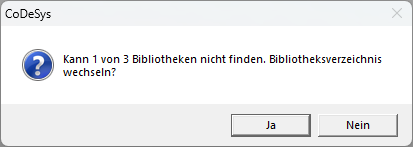

Mit öffnen meinst Du den Quellcode der Funktionen in der Lib ansehen? Dann einfach die *.lib doppelt klicken (natürlich vorausgesetzt CS2.3 ist installiert) oder CS2.3 starten und dann über Datei > Öffnen die *.lib wählen. Wenn das nicht geht, brauchen wir mehr Informationen zum Fehlerbild.
Wenn Du die Funktionen der Lib in Deinem Projekt (*.pro) nur verwenden willst, dann öffne Dein Projekt und binde die Lib dort ein.
Ressourcen > Bibliotheksverwalter > rechte Maustaste in das Feld der bereits geladenen Libs oder Menü "Einfügen" > "weitere Bibliothek einfügen"
