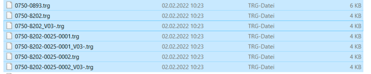

Du scheinst aber die von Wago die Codesys 2.3.9.68 mit dem entsprechenden Targets erhalten zu haben. Prüf mal, ob unter C:\Programme (x86)\WAGO Software\CODESYS V2.3\Targets\WAGO, oder in dem Vezeichnis in das Codesys 2.3 installiert ist, die Datei 0750-8202_V03-.trg vorhanden ist.
Sonst noch einmal installieren. In der zip Datei V02030968_Codesys_S ist bestimmt eine weitere zip Datei CoDeSys_2.3.9.68... enthalten. Wenn dort das Verzeichnis Addition mit der Datei Customer.exe enthalten ist, dann muß das TSP (die Target Datei) nicht noch extra installiert werden, das ist das TSP.
Unter welcher Windows Version arbeitest Du?
Danke für die Antwort, ich arbeite mit Windows 10. Im genannten Verzeichnis stehen die unter anderen folgende:
Die Datei "0750-8202_V03-.trg" sehe ich in den Zielsystemeinstellungen codesys 2.3 nicht.
Wie bekommt man diese in das Codesys programm ?

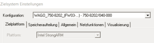

Bevor ich Deine Nachricht las, habe mit Codesys 2.3 ein kleines Programm auf den Contoller laden und auch starten können. Unter den vielen Zielsystemeinstellungen eignete sich nur eine, die folgende mit "...FW03...".
Dieses Zielsystem wurde von codesys akzeptiert, das Laden ausgeführt und auch Start/Stop vom PC war möglich. Nur die 750er Wago-klemmen hatten keine Verbindung zum Controller.
Dein erster Absatz, bzgl. PFC200 SL klingt erfolgversprechend. Die Codesys-Lizenz ist kein Problem, man kann das doch sicher zeitlich begrenzt ausprobieren. Das würde ich als nächstes ausprobieren.
der Eintrag unter Konfiguration ist doch genau der den Du benötigst. Damit ist gemeint für Controller 750-8202 mit Firmware >= 03 oder für den Controller 750-8202/040-000 (XTR) alle FW Versionen.
