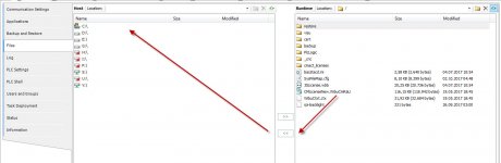

Noch eine Frage, wenn im LOG "runtime licensed" steht,
dann ist alles richtig lizensiert, oder sagt der das auch im Demo Mode?
Ich frage nur, weil ich mehrere Pi's aufgesetzt hatte vor einem Jahr, leider habe ich mir nicht gemerkt,
auf welchem die gekaufte Lizenz ist :)

Wenn du es so aktiviert hast wie in diesem Video, dann ist die Lizenz auf dem Pi und alles ist gut!
Bitte nicht vergessen die Lizenz zu sichern!
Am besten das CMLicenseNew.WibuCmRaU mit dem CODESYS File Browser auf deinen PC sichern, damit kannst du dann diesen Pi auch nach einer SD Karten Neuinstallation wieder Rezensieren.

Okay ja habe es genauso gemacht nur mein Log zeigte weiterhin an , dass ich eine Demo Version nutze. Ich werden Versuchen heute Abend mal auf dem RPi nachzuschauen!

das SPS Log zeigt am Anfang nach dem Starten immer "Demo" auch wenn der Pi lizensiert ist, die Lizenz wird ja dann zyklisch gecheckt,
wenn du im Logger schaust muss dann auch eine Meldung kommen ''runtime licensensed'
