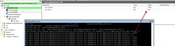

Hallo Hendrik,
zu deiner Frage von weiter oben OPCUA Client in Python:
Anbei das Beispiel welches eine Variable schreibt über den OPCUA Client.
Wichtig:
das Python Skript als Pi User ausführen nicht als "root"
python3 simpleclientRaspi.py

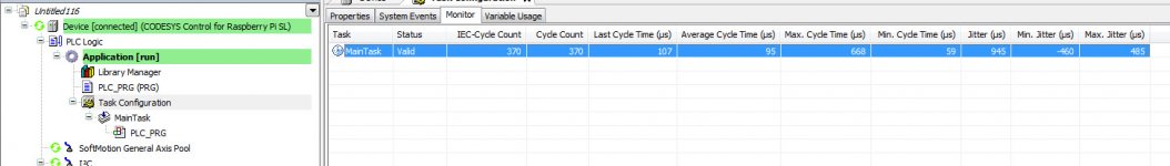

ich hätte da noch einmal eine Frage zur Zykluszeit eines CoDeSys Kernals auf einem standart PI Raspian (RaspberryPi 3). Ich habe eine Zeit von 2ms eingestellt und es scheint alles zu funktionieren. Läuft das System dann wirklich so schnell oder wird einfach kein Fehler erzeugt. Es handelt sich ja auch leider nicht um ein RealTime Betriebssystem.
das hängt natürlich von deinem Projekt ab,
aber der PI3 kann prinzipiell schon auch locker schneller auch <1ms Tasks.
Du kannst den Jitter und eine Tasklaufzeiten im Taslmonitor kontrollieren... siehe Screenshot
Wenn man Echtzeit benötigt sollte man einen rt_preemt gepatchten Linux Kernel verwenden.

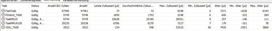

Ich habe jetzt herausgefunden das meine I2C Devices - ein MPU9150 und eine MD25 H-Brücke furchtbar langsam sind. Die Frage ist ob ich diese noch beschleunigen kann.
Orginal:
Wenn ich mir meinen Task so anschaue, läuft der richtig schnell. Bei einer Intervall Zeit von 12ms zeigt mir die Tasküberwachung Zykluszeiten von ca60µs an. Reduziere ich die Interval Zeit z.b. auf 10ms springt die Zykluszeit dann auf ca17000µs. Am aufgerufenen Programm selbst, scheint das nicht zu liegen, da ich bereits ein anderes, fast ohne Code getestet habe, auch hier zeigt sich selbiges Problem. In dem Programm lese ich einen I2C Gyroskop aus und steuere eine H-Brücke an. Beides I2C Geräte. Es gibt eine Visu, aber die läuft mit 100ms sehr langsam und wenn ich die wegnehme ändert sich das Verhalten nicht.
du könntest mal die I2C Geschwindigkeit "pimpen" , denke aktuell steht die auf 400000...
http://www.mindsensors.com/blog/how-to/change-i2c-speed-with-raspberry-pi
Für einen Test mal:
sudo nano /etc/init.d/codesyscontrol
echo bcm2708_i2c.0 > /sys/bus/platform/drivers/bcm2708_i2c/unbind
echo 400000 > /sys/module/i2c_bcm2708/parameters/Baudrate
echo bcm2708_i2c.0 > /sys/bus/platform/drivers/bcm2708_i2c/bind
hier mal hoch drehen auf 1000000...
Das hab ich jetzt mal versucht, ändert jedoch scheinbar nichts an den langsamen Zykluszeiten. Ich habe jetzt für MD25 und MPU9150 einen seperaten Task definiert. Die Zeiten sind beim MD25 fast 25ms und der MPU liegt bei 6ms. An diesen zwei Tasks hängt jetzt kein Programm mehr. Ich baue gerade einen SelfBalancing Robot. Der steht auch mittlerweile und seit ich die Tasks separiert habe funktioniert die Regelung: https://www.youtube.com/watch?v=7KZBrpMK6gM. Ich finde aber gerade die MD25 H-Brücke echt langsam. Laut Dokumentation kann der MD25 I2C Kommunikation bis zu 100khz. Ich muss mir nochmal den Treiber anschauen. Vielleicht liegt ja hier das Problem.
Mir ist jetzt aufgefallen, das die Zykluszeit des MD25 massiv zunimmt, nachdem die CPU in den RUN geht. In den ersten tausend Zyklen steigt die Zeit fast linear auf die hohen Werte? Ich habe den Treiber des MD25 selbst geschrieben. Könnte es hier einen Fehler geben der zu einem Anstieg der Zykluszeit führt? Ich habe die XML Datei entsprechend der Anleitug angepasst und eine library geschrieben welche die Methoden AfterReadInputs und BeforeWriteOutpus enthält.

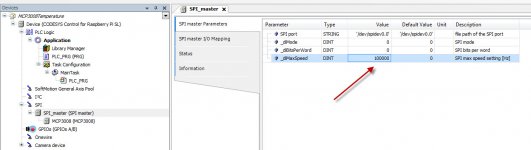

ich versuche gerade auf einem Rapi3 mit aufgesteckten PiFace 2 dem PiFace irgend eine Funktion zu entlocken. Aber es passiert rein gar nichts. Ich habe auf dem Raspi alle möglichen Updates durchgeführt und CoDeSys installiert. Weiterhin habe ich in der Config den SPI gestartet. Aber mit meinem eigenen wie auch den Beispielprojekten sehe ich kein Signalwechsel, sofern ich einen der 4 Taster drücke oder aber eine Brücke zu GND anklemme.
Habt Ihr noch einen Tipp was ich probieren könnte? Muss ich vielleicht noch etwas aktivieren oder nachinstallieren?
Danke!
Update: Mein Pi erkennt wohl das PiFace nicht "No PiFace Digital board detected (hardware_addr=0, bus=0, chip_select=0)."
in der Tat, da gibt’s ein Problem mit der SPI Geschwindigkeit (seit Stretch)
Du musst am SPI Master die Geschwindigkeit reduzieren (Default ist 4000000)
