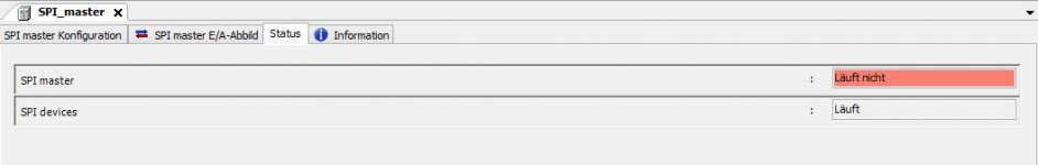

Bin doch mal noch zum MCP4912 gekommen. Fazit: Ich kann die Bibliothek einbinden, doch der SPI Master geht auf Störung.--> Läuft nicht
Ich möchte doch nur ein Word schicken (0111111110100000) :oops:
Wenn jemand mal Zeit und Lust habe meine Bibliothek zu checken, ich hab sie mal in den Anhang gelegt.
Gruss blimaa

hast du schon mal irgend ein SPI device verndet und hat das funktioniert, wenn der SPI Bus Master rot ist sieht es für mich so aus als
würde was generell mit SPI nicht stimmen.
Welches WHeezy Image verwendest du?
Das aus dem Store download or eines von RaspberryPi.org?
Kannst du dein MCP4912 über linux ansprechen und funktioniert es da?

Aus dem Linux habe ich es noch nicht probiert.
Ich habe PiFace.lib als Vorlage genommen. Dort werden Ports etc. Beim initialisieren verschalten. Muss ich dies dort auch?

SPI ist jetzt grün
so als Schnellschuss arbeitet der MCP4912 noch nicht richtig aber immerhin mal Grün. (SPI war auf dem Raspi noch nicht freigegeben) :rolleyes:
