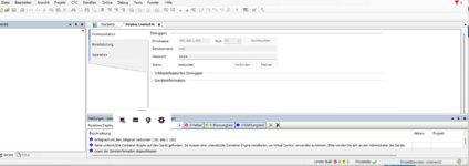

Hallo, ich habe das jetzt mal ausprobiert und über Tools/Deploy Control SL die SW auf den PFC100 übertragen, dies wird auch im WBM angezeigt. Unter "Operation" im Deplay Control SL wird auch angezeigt, dass CODESYS Control for PFC100 SL und das Edge Gateway for Linux läuft.
Danach habe ich bei Device das Netzwerk durchsucht, den Controller gefunden und wurde aufgefordert Benutzer und Kennwort zu vergeben. Darauf hin kommt die Meldung: Es antwortet kein Gerät auf die Scananforderung.
Was könnte hier der Fehler sein?
Danke!

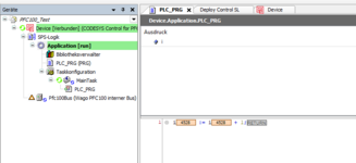

Vermutlich ist die Gerätebeschreibung im Projekt nicht die richtige und beim Scan werden alle Geräte nicht angezeigt, die nicht zur Gerätebeschreibung passen. ==> Gerätebeschreibung im Gerätebaum updaten.
Als Gerät habe ich folgendes ausgewählt: CODESYS Control for PFC100 SL. Den 750-8101 kann ich nicht auswählen oder fehlt mir da noch eine Gerätebeschreibung?

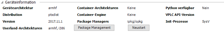

Beim Auslesen im Deploy Control SL wird folgendes angezeigt:
