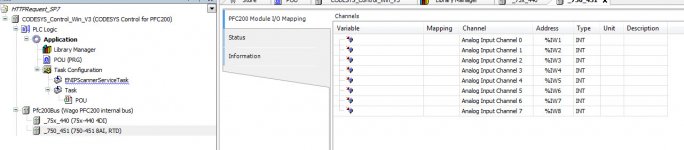

ich habe (nun) ein System "Codesys Development 3.5 SP8" mit "Codesys WagoPFC200 Runtime" am Laufen, und auch alle IO-Module incl. der neueren 16-Kanal DIO werden out-of-the-box unterstützt :D
Mit der 750-451 (8AI RTD) habe ich aber noch die Schwierigkeit, dass sie sich nicht konfigurieren läßt. Ein Doppelklick öffnet die Einstellungen mit den Mappings und das alles (wie im Bild oben), nicht aber die Möglichkeit z.B. den Sensortyp einzustellen.
a) Die Hilfe zur visuellen Konfig verweist auf einen FDT Framework und/oder auf Treiberfiles (DTMs?), die der Hersteller der Module zur Verfügung stellen würde und dies dann zulassen würden. Bei Wago ist aber nirgends etwas zu finden, viele Docs, Pdfs und Zertifikate, aber kein einziges .xml oder .dtm oder was auch immer. Wo müsste ich da suchen?
b) Eine "zu Fuss" Konfiguration wäre auch über die Status- und Control-Bytes der Klemme möglich. Allerdings vermisse ich diese in ihrem V3.5-Prozessabbild. Muss ich, um diese zu sehen, eine Art Expertenmodus einschalten?
