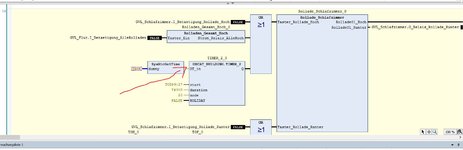

Hallo Zusammen,
schaut euch bitte einmal meinen Screenshot an.
Ich sehe hier im Grunde kein Problem.
Der SysRtcGetTime soll dem Oscat Timer die Uhrzeit übermitteln.
Dann soll Q im Timer eben zu einer bestimmten Uhrzeit wochentags 30s geschaltet werden.
Warum wir der Ausgang am SysRtcGetTime nicht blau?
Ich hoffe auf einfache Hilfe.
Vielen Dank.

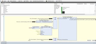

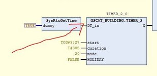

Okay. Also grundsätzlich bin ich mal Laie.
Um DeltaMikeAir zu antworten:
Das Problem ist, dass der Baustein, den ich erstellt habe den Ausgang Q nicht um 09:27 Uhr gesetzt hat.

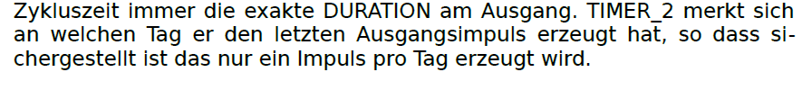

Vielen Dank, stimmt, wer lesen kann ist klar im Vorteil. Und ich hab gesehen der zieht sich die UTC und nicht die Local time. Also habe ich immer die falsch Uhrzeit eingegeben. Schauen wir mal, ob morgen früh die Rollade im Schlafzimmer hochgeht. :-)
