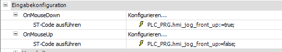

Ich habe eine Schaltfläche erstellt, welche über die "OnMouseDown" sowie "OnMouseUp" Events eine Variable setzen.
Die Funktion, eine Variable zu setzen solange ich den Knopf drücke, funktioniert perfekt am PC.
Rufe ich nun aber die WebVisu über ein Handy auf, reagiert das "OnMouseDown" Event nicht mehr. Nach etwas Googeln, bin ich darauf gekommen, das man bei Handys nicht das "OnMouseDown" Event nutzen darf, sondern das "OnTouchStart" sowie "OnTouchEnd" Event.

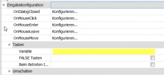

Weiß jemand, wie ich dies im Codesys am besten anstelle? Leider gibt es ja keine vorgerfertigte Abfrage auf "OnTouchStart" / "OnTouchEnd".
