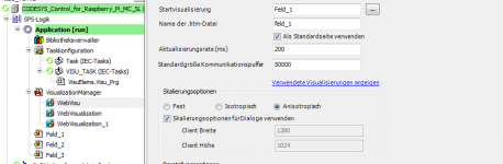

Du kannst ganz einfach im Visualisierungsmanager eine zweite WebVisu erstellen, dieses soll auf eine andere Visualisierungsdatei verweisen und natürlich einen anderen .htm Namen haben als die erste Datei. Das kannst du theoretisch billig oft machen. Im Browser rufst du dann diese .htm datei dann auf (als URL natürlich)
Hey almINT,
das habe ich gestern probiert - hat aber bei mir nicht funktioniert.

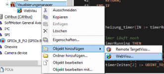

Verwendest du CODESYS v3.5 ?
Wenn ja,
füge eine neue WebVisu hinzu:
Dann sollte das so aussehen:

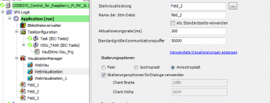

Doppelklick auf die neu erstellte WebVisu:
Oben rechts wählst du die visu aus die angezeigt werden soll.
Der Name der .htm muss anders sein als der .htm Name der anderen WebVisu!
Dann nochmal neu aufspielen und im Browser mit der entsprechenden URL drauf zugreifen: [Deine IP]:8080/webvisu2.htm
Das funktioniert definitiv. Ich verwende es selbst ;)

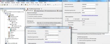

Genau so habe ich das gemacht. bei wird dann unter beiden links die gleiche Visualisierungsseite angezeigt.
siehe Bilder =)
