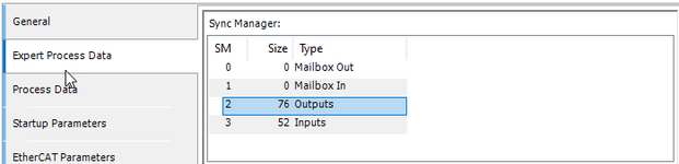

Ich habe genau das gleiche System mit dem gleichen Problem. Mein SEW-Laufwerk hat 28 Bytes, aber ich finde nur 48 Bits. Wie im Screenshot

Es tut mir so leid. Deutsch ist nicht meine Muttersprache. Ich meinte SEW Drive.
Hier ist ein Zitat aus dem Originalbeitrag mit den Screenshots (erste Antwort in diesem Thread).
Mein aktuelles Problem ist, dass ich erwarte, unter meinem Hauptsicherheitscontroller (EL900) einen speziellen FSoE (gelber Block) für den SEW Drive zu haben. Aber aus irgendeinem Grund wird er nicht angezeigt.
Ich brauche diesen FSoE-Block, um die FSoE-Adresse für meinen Drive hinzuzufügen und auch die E/A-Zuordnung für den Drive vorzunehmen.
Ich kann nur die Standard-E/A-Zuordnung sehen.
Wenn ich versuche, das ursprüngliche Failsafe (28 Byte) vom Original durch die 45 Sicherheitsbits zu ersetzen, wird der FSoE-Block unter dem EL6900-Baum angezeigt. Aber ich bin nicht sicher, ob das ganz richtig ist. (wie im zweiten Foto des Originalbeitrags).
