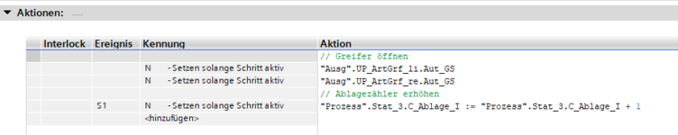

Zähl doch einfach eine INT oder DINT Variable hoch oder runter. Wenn Du das in Graph machst, brauchst du noch einmal ein Flanke.
z.B.:
