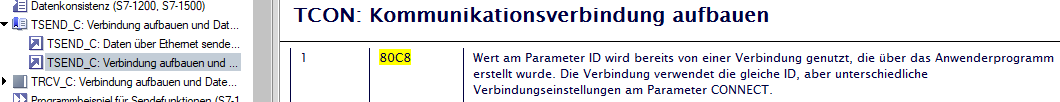

ich habe auf einer Anlage das Problem, dass von dem Hauseigenen Siemens Baustein SndSms immer ein Fehler anliegt.
Wird die CPU auf STOP und danach wieder auf RUN gesetzt löscht sich der Fehler.
Die erste SMS wird korrekt versendet, ohne Probleme. Danach geht der Baustein auf Error.
Als Ausgabe im Status habe ich dann 16#0001_80C8 also 22. Ich finde leider online nichts dazu, auch nicht bei Siemens.
Kann mir da jemand helfen?
Als SPS wird die CPU 1214C DC/DC/DC verwendet. Und der CP 1243-7 LTE.
VG Paul
