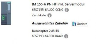

Hallo Leute,
so ganz blicke ich bei dem Kram noch nicht durch. Es gibt von Siemens doch die CPU 1511F-1 PN, aber es gibt keine IO's richtig?
Was hab ich denn jetzt für Möglichkeiten die IO's über Profisafe anzubinden? Gibt es eine ET200 Version die die F-IO's über Profisafe einsammeln kann und nicht im Schaltschrank montiert wird?
Könnte ich den Aufbau dann z.B. so machen:
1x CPU CPU 1511F-1 PN + normale IO's
1x SIMATIC ET 200SP, PROFINET INTERFACEMODUL IM155-6PN BASIC
1x SIMATIC DP, ELEKTRONIKMODUL F. ET 200SP, F-DI
1x SIMATIC DP, ELEKTRONIKMODUL F. ET 200SP, F-DO
Die Verbindung zwischen ET200 und F-CPU über Profinet bzw. Profisafe
Benötige ich für die ET200 noch eine extra CPU?
Bei Verwendung von F-Baugruppen IMMER das High-Feature-Interfacemodul verwenden:
MfG,
Electronics
zu dem aktuellen Thema hab ich noch ne Frage,
folgender Aufbau:
1. IM155-6 PN ST
2. F-DI8x24VDC + helles Base Modul
3. F-DI8x24VDC + dunkles Base Modul
4. F-DQ4x24VDC /2A + dunkles Base Modul
Geht das mit den Base Modulen so? Oder brauche ich noch ein helles für den DQ?
