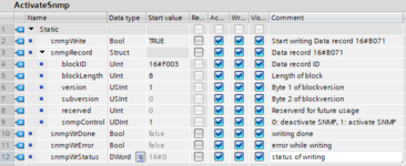

Bei S7‑1500 CPUs mit einer FW‑Version < V3.0 ist der SNMP-Agent in der Voreinstellung aktiviert und kann nur per Datensatz im Anwenderprogramm deaktiviert werden.
Welcher Wert wird bei "INDEX" und "RECORD" erwartet.
Index passt soweit, RECORD siehe hier:
Warum fehlt bei dem RECORD-Bereich der symbolische Name? Wie sieht deine Struktur aus?
So müsste die Struktur aussehen:
Hier gibt es eine Beschreibung:
SNMP durch Datensatzübertragung aktivieren/deaktivieren

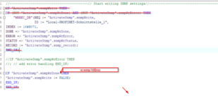

Habe das Programm etwas angepasst. Der Code ist jetzt in SCL gemäß Siemens Vorgabe.
Allerdings funktioniert das ganze immer noch nicht. Bin gerade am gucken was die Statusmeldungen zu bedeuten haben.
Hab mal die Code, sowie den DB mit dem Status angehängt.
Vielleicht erkennt ja jemand direkt einen Fehler...
Danke schon mal...

Die Länge von deinem Pointer passt nicht, du hast 8 angegeben hast aber 12 Bytes Daten. Besser wäre hier den Namen der gesamten Struktur anzugeben, dann brauchst du dir wegen der Länge keine Gedanken machen.
nein, die passt nicht. Übertragen werden sollen mit dem WRREC alle 12 Bytes. und innerhalb dieser 12 Bytes befindet sich im zweiten und dritten Byte die Längenangabe, die sich auf die nachfolgenden Daten beziehen. Werden dem WRREC nur 8 Bytes zu Übetragen gegebe, übeträgt er nur bis einschließlich "Reserviert".
Die 8 müssen bei "Blocklength" rein, am WRREC aber die 12.
Ergänzung: im oben verlinkten Dokument
ist beim Record verschalten:
RECORD := "ActivateSnmp".snmpRecord);
und das ist die komplette Struct mit allen 12 Bytes!
