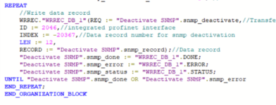

"Deactivate SNMP".snmp_deactivate := 1; //Set WRREC Request
"Deactivate SNMP".snmp_record.SNMP_control := 16#0; //SNMP activate =1 ; SNMP deactivate= 0
REPEAT
//Write data record
WRREC."WRREC_DB_1"(REQ := "Deactivate SNMP".snmp_deactivate,//Transfer data record
ID := 2046,//integrated profinet interface
INDEX := -20367,//Data record number for snmp deactivation
LEN := 12,
RECORD := "Deactivate SNMP".snmp_record);//Data record
"Deactivate SNMP".snmp_done := "WRREC_DB_1".DONE;
"Deactivate SNMP".snmp_error := "WRREC_DB_1".ERROR;
"Deactivate SNMP".snmp_status := "WRREC_DB_1".STATUS;
UNTIL "Deactivate SNMP".snmp_done OR "Deactivate SNMP".snmp_error
END_REPEAT;
END_ORGANIZATION_BLOCK

es wurde oben beschrieben nach dem LEN := 12Nein, hast du nicht. Dein Code ist ganz anders aufgebaut.
Ist:
Soll:
Und warum machst du es nicht 1:1 gleich?es wurde oben beschrieben
