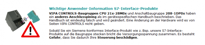

Hast du denn auch folgende Anzeige?

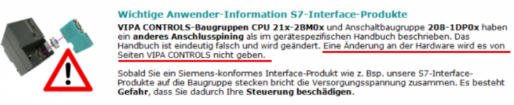

Hallo DeltaMikeAir,Es gibt/gab zwei bestimmte VIPA Baugruppen, bei denen ist/war das 5V oder 24V pining auf der DP Schnittstelle falsch belegt. Hierzu gibt es auch eine Mitteilung von Vipa.
Wenn mal was ist, im Zweifel einfach mich fragenDiese Meldung ist denke ich a bißl älter und vor meine Zeit gewesen ;-) ...
Das nenne ich TEAMWORKWenn mal was ist, im Zweifel einfach mich fragen. Ich habe schon genug mit denen erlebt.
Das widerspricht aber dem, was im Handbuch steht.Dieser konkreter Fehler (wie oben beschrieben) ist schon seit länger bereinigt und sollte nicht mehr auftreten.
Naja, wenn man so eine Baugruppe von damals in der Hand hat, dann wird es sehr wohl auftreten weil ein falsches Pining verschwindet ja nicht so einfach von selbst.und sollte nicht mehr auftreten.
