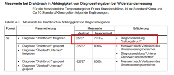

Die wichtigste Frage lautet nun: Ist die Reihenfolge, in der die Karten konfiguriert werden sollten, überhaupt relevant? Ich erhalte zwar keinerlei Fehlermeldungen in der Hardware oder Software, aber ich erhalte auch nicht den Temperaturwert, der im Bereich von 22–25 °C liegen sollte. Stattdessen erhalte ich 32767 als Rohwert, als ob nichts angeschlossen wäre.
EW264: RTD Eingang

Wie hast du den Temperaturführer genau angeklemmt und was für einer ist es? Hast du die geänderte Hardwarekonfig gespeicher + übersetzt und dann in die SPS geladen?
1. Ich habe eine PT100 4 Leiter benutzt. Pin 1 M+, Pin 2 I+, Pin 3 I- und Pin 4 M-.
2. HW Config geändert, übersetzt und gespeichert.
3. SW FBs die aufgerufen sind aktualisiert und übersetzt.
Wenn ich das gleiche PT100 mit dem Testaufbau mal konfiguriere. Es funktioniert alles einwandfrei. gleiche SUB-Program, Einstellungen, Verdrahtung usw.
