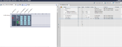

Hallo Community,
kurz zu meinem Aufbau: Ich verwende eine CPU 315-2 PN/DP(6ES7 315-2EH14-0AB0), eine DI-Karte, Eine AO-Karte und eine AI-Karte und ein TP 700 Basic (6AV2143-6GB00-0AA0).
Ich kann die Onlineverbindung ohne Probleme herstellen.
Ich habe an der Schnittstelle X2 P1 das HMI angeschlossen und die Richtige IP-Adresse und das richtige Subnet eingestellt.
Meinen Laptop habe ich an der Schnittstelle X2 P2 angeschlossen um Das Programm auf die CPU zu Laden.

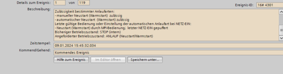

Das funktioniert soweit auch, jedoch kann ich die CPU nicht in RUN versetzen.(Soweit alles grün außer bei der CPU). Ich habe mir den Diagnosepuffer angeschaut aber kann leider nichts damit anfangen.
Im Diagnosepuffer: Parametrierfehler mit Anlaufhindernis bei PROFINET Schnittstellenparameter
Beschreibung: Parametrierfehler mit Anlaufhindernis bei PROFINET Schnittstellenparametern IE-Schnittstelle 1
Fehlercode (Z3): 28
Betriebszustand: STOP (intern)
externer Fehler
Ich habe die Oberfläche des HMIs mit WinCC Advanced V18 im TIA Portal V18 gemacht.
Ich hoffe jemand kann mir weiterhelfen bzw. Tipps geben woran es liegen könnte.
Vielen Dank und Gruß Andre

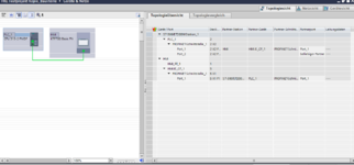

Du hast ( vermutlich aus Versehen ) eine Topologie eingefügt. Entferne diese ( grüne Linie 1x anklicken + ENTF ), Hardware übersetzen => laden...
Dann sollte es gehen. Alternativ musst du halt das Profinetkabel ganz genauso anschließen wie dort angegeben. Also CPU oberer Port direkt und ohne Switch auf das Panel.
Vielen Dank für die Zeit. Ich bin leider echt ratlos. Ich bekomme die CPU einfach nicht zum Laufen. Ich habe es Jetzt mal mit einem einfachen Projekt versucht ohne HMI und nur ein Zähler im Main OB aber es funktioniert nicht. es Kam wieder selber Fehler. Ich bin leider nicht sehr erfahren bin deshalb dankbar über jede Hilfe. Einen Fehler habe ich schon gefunden es wurde im Programm auf Falsche Adressen zugegriffen, da ich es migriert habe und jetzt eine andere CPU verwende.
Ich weiß nicht woran die Fehler jetzt liegen, könnte es sein, dass die Kommunikation zwischen PLC und HMI fehlerhaft ist ? Aber wie gesagt habe es ohne HMI versucht, selber Fehler.
Habe jetzt mal die Bilder angehängt, da ich keine Ahnung habe woran es liegt.
Beim 1. Versuch mit dem neuen Projekt wurde mir die selbe Fehlermeldung mit der Parametrierung der Profinet Schnittstelle angezeigt.
Vielen Dank. Falls irgendwas unverständlich ist versuche ich es gerne nochmal besser zu Formulieren.

Mal eine Frage am Rande, welche Firmwareversion der CPU hast du eigentlich projektiert und welche Version hat die CPU tatsächlich?
Ich Projektiere die Version 3.2.18 jedoch wenn ich online bin habe ich eine andere Versionsnummer gesehen ich glaube 3.2.6 aber bin mir nicht sicher (schaue sobald wie möglich) Aufjedenfall gab es die Versionsnummer welche ich Online gesehen habe nicht zur Auswahl bei der Hardware konfig.
Es hat Funktioniert ! Ich habe die Projektierte Software Version geändert, und die Einstellungen der Schnittstelle nochmal korrigiert und es tut.
Vielen Dank für eure Hilfe :)
