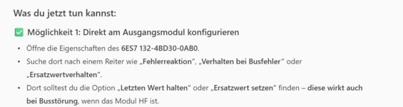

Ich würde gerne einen Test machen die IM151 ST gegen eine HF austauschen und dort die Option Verhalten bei CPU Stopp testen und auf "letzten wert beibehalten" stellen. Hört sich erstmal leichtsinnig an, die Anlage schaltet mir aber in dem Fall ein paar Zylinder zurück, die mir danach einen riesen Crash bescheren.
Also soll erstmal übergangsweise das Fehlverhalten angepasst werden, dass die Anlage stehen bleibt aber zumindest die Ausgänge hält.
Es soll keine finale Lösung so sein, der Profibusfehler muss gefunden werden, dafür ist aber immer kaum Zeit.
Ich denke das wird erstmal nicht funktionieren, da die CPU ja nicht auf Stop durch OB86 geht. Ich hatte gelesen (MS Copilot), dass es die Option auch für Busfehler sein sollte.
Jemand Erfahrung mit dieser Funktion?

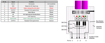

Prüf mal an allen Teilnehmern dieses Profibusnetzes, also auch am anderen Strang, wenn du in 2 Strängen von der CPU weg gehst,
die Abschlusswiderstände.
Ansonsten, heißt "neu" dass es schon funktioniert hat, oder noch nicht?
Gibt es in dem PB- Strang PB-Kabel, die kürzer 1m sind ?
Die Terminierungs- Widerstände am Anfang und Ende des Strangs müssen mit 5V versorgt werden. Kann es sein, dass da irgendwas am "wandern" ist ?

Sind alle Schirmungen der PB-Kabel ordentlich aufgelegt ?
EMV- Probleme, vagabundierende Ströme kann man ausschließen ?

Normalerweise bekommt man doch schon über die HW- Diagnose einen Tipp, welche Station ausgefallen ist. Meistens ist der Fehler dann auf dem Weg nach dem letzten funktionierenden Teilnehmer und der "Problem"- Station zu suchen.
Die üblichen Verdächtigen sind oft:
- letzter Teilnehmer ist "ausgangsseitig" gestört
- Stecker (letzter funktionierender Teilnehmer ), Verkabelung, Stecker zur "Problem"- Station
- Problem- Station eingangsseitig oder deren angereihte Module
Für den ersten Schmerz (zur Fehlersuche ) kann man die Bitrate reduzieren ... aber normalerweise läuft der PB mit 1,5MBit sehr stabil.

CPU geht in OB86 um Stop zu verhindern und Stoppmeldung wird ausgegeben. Hardware ist inkl. kabeln und Steckern neu.
