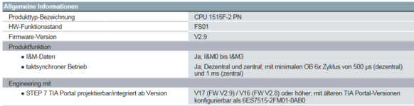

bei einer älteren Anlage Baujahr 2015 hat sich die CPU verabschiedet.
Folgende Komponenten wurden eingesetzt:
- CPU 1515F-2 PN 6ES7 515-2FM00-0AB0 V1.8
- TP1500 Comfort 6AV2 124-0QC02-0AX0 V13.0.1.0
- TP900 Comfort 6AV2 124-0JC01-0AX0 V13.0.1.0
- TIA V13
Die defekte CPU soll mit folgender CPU getauscht werden.
- CPU 1515F-2 PN
6ES7515-2FN03-0AB0
Was muss bei dem Tausch berücksichtigt werden.
Reicht es einfach die Speicherkarte zu stecken?
Kann ich die CPU mit V13 noch laden. (Für die Projektierung ist min. V18 notwendig.)?
Ein Hochrüsten war nur bis V15.1 möglich. Beim Hochrüsten auf V16 oder höher wurde immer abgebrochen.
Vielen Dank für eure Feedback.
Im Idealfall ja ( Remanente Daten von der ursprünglichen jetzt defekten CPU sind halt weg, wie die Anlage darauf reagiert kann ich nicht sagen ).
Ja, deine neue CPU ist Ersatzteil-kompatibel.
Mit welcher Meldung? Wie gesagt, du musst nicht unbedingt hochrüsten.
Die einen Ersatzteile sind zu neu und nicht nicht mehr Kompatibel, die anderen lagen 30 Jahre im Regal und stellen sich bei Einbau als defekt heraus!
Letzters ist mir trotzdem lieber... ;)
Wobei, Kommando zurück. Deine neue CPU scheint doch nicht 1:1 ersatzkompatibel zu sein:
Danke für die Info.
D.h. ich sollte die 6ES7 515-2FM02-0AB0 projektieren können was mit V16 möglich sein sollte. Leider kann bricht bei mir das Hochrüsten immer ab und ein Logbuch Eintrag wird mir nicht angezeigt.
Meine Lösung wäre jetzt eine 6ES7 515-2FM02-0AB0 zu installieren.
Die 6ES7 515-2FM01-0AB0 kann ich mit TIA V15.1 projektieren. Das Hochrüsten von V13 auf V15.1 hat funktioniert.
Wenn du die Hardware neu projektierst, ist zu beachten, dass die Panels auch nur bestimmte Tia-Versionen zulassen. Also es schränkt dich nicht nur die SPS ein
wegen dem TP1500 musst Du mit Zwischenschritt V15.1 hochrüsten.
Also 13->15.1->20
In V15.1 dabei die Panelversion auf 15.1 hochsetzen.
