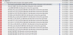

ich habe mich diese Woche das erste mal an das Migrieren einer Anlage gewagt. Migriert wird ein STEP 7 V5.5 Projekt nach TIA Portal V13 SP1 und die CPU (317F-2 PN/DP auf 1515F-2 PN).
Das Projekt habe ich erfolgreich migrieren können, allerdings treten bei der CPU-Migration einige Fehler auf, wo ich leider nicht mehr weiter weiß.
Die Hardwarekonfiguration enthält F-Baugruppen, aus diesem Grund werden Systembausteine erstellt, z.B. F-Peripherie-DBs. Wenn ich nun die CPU-Migration durchführen möchte wird der Vorgang abgebrochen mit mehreren Fehlermeldungen: nämlich, dass die F-Peripherie DBs know-how geschützt sind und deshalb nicht migriert werden können. (siehe Migrationsprotokoll Anhang)
Ich weiß deshalb leider nicht mehr wie ich an dieser Stelle weiter machen kann. ich hoffe ihr könnt mir helfen.

hast du das Safety Programm entsperrt an der S7-300 ?
Dazu muss das Schlosssymbol im Projektbaum offen sein, normalerweise geht das indem man das Safteypassword eingibt.
Christoph
Leider gibt es da nichts zu entsperren. Wie gesagt, es sind Peripherie-DBs die automatisch erzeugt werden. Das Safetypasswort gebe ich ein wenn ich die Bausteine übersetze.
Hast du nach der Migration des Projektes die S7-300 im Tia komplett übersetzt?
Ich habe die Migration gerade mit einer in TIA angelegten CPU S7-300 probiert da kommt kein Problem bei die Mig auf die S7-1500.
Christoph
Hast du auch eine F-CPU migriert? Der Fehler tritt auf, weil ich eine ET-200S in der HW-Konfiguartion habe mit Fehlersicheren Baugruppen.
Also das Problem mit den F-Peripherie-DBs konnte ich lösen.
Das was nun bleibt sind die F-FBs, wie z.B. F_Depassivierung. Die F-FBs selbst sind nicht know-how geschützt aber deren Instanzdatenbausteine schon und da kann man nichts entfernen oder ändern...
