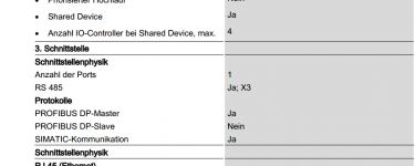

Ich habe eine CPU1516-3 PN/DP und TIA V15 und würde die gern als Profibus Slave konfigurieren. Das gelingt mir nicht, ich kann den DP-Master nicht abwählen in der Schnittstellenkonfiguration. Gibt es da einen Trick, oder geht die nur als Master?
Es soll über die Schnittstelle ein Leitsystem angebunden werden, welches als Master agieren soll.
