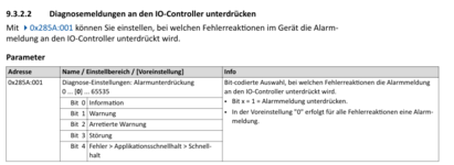

an einer kleinen Testanlage ist an der CPU 1517F mit Profinet ein Lenze Controller c520 verbunden.
Benutzt wird TIA V19 Update4, vor kurzem upgedatet.
In der Geräteansicht des c520 gibt SLot 1 eine Fehlermeldung aus ohne einen Fehler zu nennen.
Und die Verbindung funktioniert auch.
In der Steuerungsdiagnose ist die Ereignis-ID: 16# 7DC6:CA1D zu finden.
Was bedeutet diese ID?
Danke und viele Grüße
Gerrit

Wenn der c520 als Profinet Device eine Diagnosemeldung an den Controller sendet, kannst du mal im Logbuch vom c520 nachschauen.
Ansonsten mal mit dem unterdrücken von Diagnosemeldungen herumspielen. Vielleicht sind es ja "nur" Informationen welche anstehen.
