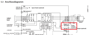

Hallo alle zusammen, ich stehe vor einem kleinen Problem.
FU Danfoss FC-302 11KW 1000Hz ( Angehängtes Bild )
ATC Spindel Hiteco mit 8KW bei 380V ( MODELL: QD-2 8/12 36 40E NL CC ES )
Für die Kombination suche ich einen passenden und erschwinglichen Bremswiederstand um die Spindel für den Automatischen Werkzeugwechsel Runter zu bremsen.
Ich dachte nach etwas Recherche zu glauben das ein 1500W und 42 Ohm widerstand reichen sollten ? der Danfoss FU hat einen eingebauten Bremschopper, was auch immer das bedeutet ? bin bei dem Thema leider kein Profi und wende mich deshalb an euch... ich komme mit den Rechnern im netz einfach nicht klar und die schaffen mehr Verwirrung als das sie helfen....

In IP54 brauchst Du bei 10% Bremszyklus nen 175U3338. Liste 199.50€.
In IP21 ists der 175U3034. Liste 262,74€.
Die haben nominal 1.13kW Dauer und 38Ohm.
Für häufiges Bremsen (40% Lastspiel) dann der 175U3236 mit 5kW/ 38Ohm in IP20. Liste 576,01€.
Der Bremszyklus gibt an, wie oft gebremst wird. Bei 10% bedeutet das 10%Bremszeit, 90%Abkühlzeit.
Alternativ ein BW Hersteller Deiner Wahl. Wichtig ist der Widerstandswert und die BW Nennleistung sowie der Schutzgrad. Die Pulsspannungsfestigkeit dann so 850V mindestens.
Für nen 302, 11kW, 400V sind 38...41 Ohm zulässig für maximale Bremsleistung. Kleiner auf keinen Fall, größer reduziert das verfügbare Bremsmoment.

Das bedeutet, die Leistungselektronik und Logik zur Ansteuerung eines Bremswiderstands ist vorhanden.
Ansonsten bräuchtest Du nen deutlich teureren externen Bremschopper, der wieder ganz spezielle Voraussetzungen benötigt.
