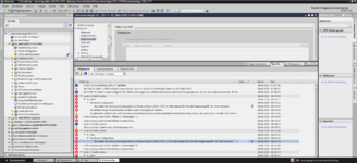

TIA Das Laden der Hardware-Konfiguration ist fehlgeschlagen (0050 -133 2 2458). Bitte überprüfen Sie den Diagnosepuffer der Ziel-Hardware.

Hallo Guten Tag zusammen,
Ich versuche grade mein Programm auf dem CPU einzuspielen aber taucht dieses Fehler und der CPU immer auf STOP geblieben, obwohl habe ich die Speicher karte getaucht und ich hab der CPU selber zurückgesetzt trotzdem kann ich das Programm nicht rüber laden, könntet ihr mir vielleicht weiter helfen ?
Danke !
und was sagt der Diagnosepuffer (geh online und schau in den DiagPuffer)?
Der sagte, dass es einen Unterschied zwischen dem CPU Online und dem Offline gibt, aber eigentlich das ist nicht das Problem.
am ende habe ich den SPS und Memory karte zurückgesetzt, dann hab ich die IP und die Name für die CPU zugewiesen, danach habe ich den Hardware dann den Software eingespielt und hat es geklappt !
Aber Trotzdem Vielen Daaaank !!
