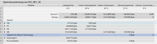

wir arbeiten mit einer CPU 1516-3 PN/DP V2.9 mit TIA V17. Der Daten-Arbeitsspeicher ist bereits über 80% ausgelastet. Kann ich den irgendwie erhöhen oder ist eine neue CPU fällig?

Kann nicht erweitert werden.
Ist wirklich 5 MB Daten-Arbeitsspeicher notwendig ?
Hat es mit Datenlogs oder Rezepturen zu tun ? Kann man diese in eine andere Weise verlagern ?
Also bei 80% würde ich mir keine Gedanken machen... Wenn absehbar ist das weitere DB's erforderlich werden die dann den Rahmen sprengen wird eine andere CPU fällig. Die neuen V4.0 haben doppelten Speicher...
Alternativ mal die Programmierung überdenken: Warum reichen einem 5MB an Daten nicht? Ist das wirklich nötig?
Und WENN 5MB notwendig sind, sind das ja meist Daten, die wichtige Informationen enthalten (Positionswerte der Fächer bei einem Hochregallager o.ä.). Dann frage ich mich, warum nur 1,55MB der Daten remanent sind?

In das TIA Projekt kannst du über die Menüleiste .. Tools .. Ressources den Speicherbedarf in Detail analysieren. Du siehst auch welche Bausteine die Speicherfresser sind.
Eventuell kannst du ein Bild davon posten.
Auf ein Bild habe ich es nicht rauf bekommen
Ich habe mir das schon angesehen und sehe nicht wo ich etwas löschen kann, ohne die Funktionalität zu beeinträchtigen. Es sind auch keine Dopplungen oder nennenswert toter Code zu finden. Die anderen Bibliotheksobjekte sind halt auch sehr speicherintensiv. Es ist rel. wenig selbst geschriebener Code, sondern hauptsächlich die Verknüpfung der Bibliotheksobjekte.

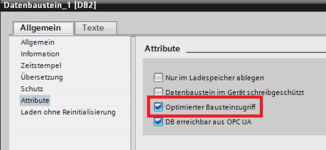

An den Eigenschaften eines FB oder eines selbst angelegten DB prüfen ob der Hacken bei "Optimierter Bausteinzugriff" gesetzt ist.
Bei einem Instanz-DB muss man dies in den Eigenschaften des FB einstellen:
Bei einem selbst angelegten normalen DB hier
Hier gibt es Unterschiede zwischen 1200/1500. Falls du jetzt 1024 Bits hintereinander hast und 1500ér optimiert dann kommst du auf 1 Kilobyte Speicherbedarf.
Fast alle DB (2 oder 3 nicht) sind mit optimierten Bausteinzugriff, alle DB wurde im Zuge der Programmentwicklung erstellt und nicht aus alten Projekte übernommen. Aber wie überprüfe ich das mit den Bool Variablen und dem Byte?
