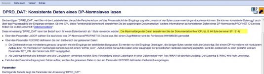

ich möchte einen Keyence Laser-Profilsensor in die Anlage einbinden. Der Sensor ist über Profinet mit der SPS verbunden und stellt relativ viele Werte über den Bus bereit.
Nun habe ich mir für die Eingangs- und Ausgangsbytes jeweils einen UDT erstellt. Diesen UDT möchte ich Lokal in einem FB (Kommunikations-FB zum Sensor) schreiben.
Dafür wollte ich "DPRD_DAT" benutzen. Allerdings gibt die Funktion mir folgenden Fehler zurück:

[TD]Am Parameter RECORD wurde ein anderer Datentyp als (Array of) Bitfolge oder Ganzzahl angegeben.

Da ich die absoluten EA-Adressen des Sensors ungern benutzen möchte, habe ich die Daten nun über einen Umweg ausgelesen
- Nicht optimierten DB mit dem UDT
- Daten mit "DPRD_DAT" in den DB einlesen
- Daten in optimierten temporären Bereich des FB's kopieren
Das ist aber nicht die Lösung. Gibt es eine Möglichkeit die Daten direkt in den Optimierten UDT einzulesen?

Die Fehlermeldung passt zwar nicht zu dem was ich vermute, aber laut Handbuch kann eine 1214 kann nur 64 Byte konsistent lesen.

Ich lese die Daten in ein Array und schiebe sie dann in die Struktur.
Am besten ein Array of DWORD und dann so viele Elemente das alles rein passt.
Kannst dann ja auch sliced auf die Bits oder INT zugreifen.

Bei der 1200er würde ich den Umstand mit DPRD sowieso nicht machen,
einfach in die Variablentabelle mit deinen UDT nutzen und Starteingang (E100.0) ... und fertich.
Konsistent ist das ganze durch das Prozessabbild dann noch so nebenbei.
Wenn du deine EA-Adressen dabei noch zusammenschiebst, dann kannst du alle Daten in einen Rutsch anlegen.

Ich würde es auch machen wie MSB.
Alternativ kannst du auch das EW100 nutzen und in einem Baustein aufdröseln.
Das mit dem UDT in der Variablentabelle nutze ich beispielsweise für Umrichterkommunikation mit dem G120, zumindest für das SafeTelegramm 30.
