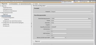

Vor 5 Tagen habe ich bereits ein Thema eröffnet bei welchem ich nach der Hardwarekonfiguration für einen Barcodescanner nachgefragt habe. Dieser Teil ist nun abgeschlossen. Allerdings habe ich nun Probleme beim Empfangen der Daten meines Barcodescanners.
Mein Hardware ist folgendermassen aufgebaut:
-PM 190W 120/230VAC
-CPU1512C-1 PN
-CM PtP RS232 BA
-DQ 32x24VDC/0.5A ST
- Und schlussendlich noch der Barcodescanner CLV610-C0000 von Sick und das zugehörige Anschlussmodul CDB620-001
- Ich Programmiere mit dem Tia-Portal V13
Ich habe nun die Parameter meiner Kommunikationsbaugruppe und des Barcodescanners aufeinander abgestimmt. Diese sehen folgendermassen aus:
Paramater Kommunikationsbaugruppe:
Paramater Barcodescanner:
Nun sollte es laut einer PDF-Datei von Siemens zur Punkt zu Punkt Kopplung ganz simpel gehen und ich kann einfach den Baustein Receive_P2P einfügen und die Daten vom Barcodescanner empfangen. Diesen Baustein habe ich dann folgendermassen eingefügt:
Leider empfange ich aber rein gar nichts.
Hat jemand eine Idee ob ich Irgendetwas vergessen habe? Oder funktioniert das Ganze nicht so einfach wie ich mir das vorstelle?
Danke für eure Hilfe!
