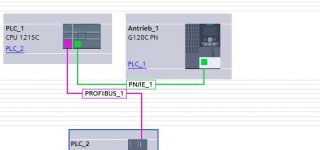

hier die Hardwarekonfig von beiden
Mit L/T oder MOVE (oder BLKMOV) aus dem Ausgangs-DB in die AB/PAB... und von den EB/PEB... in den Eingangs-DB kopieren.
(Schöne Bilder. Zeigen nur leider nicht die HW Konfig der Master-Slave-Beziehung. Interessant ist die E/A-Zuordnung der Slave-Module.)
