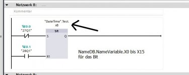

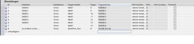

für die HMI-Simulation benötige ich einen DB, wo ich eine Variable mit dem Datentyp Word erstellen möchte.Ich möchte dann im Anwenderprogramm Werte auf die Bits dieses Wortes zuweisen. Leider ist dies nicht möglich. Als Triggervariable möchte ich dann dieses Wort benutzen.
Kann mir jemand weiterhelfen?
Wieso ist das nicht möglich.. Für mich jetzt eine lösbare Aufgabe.. Wo hängt es denn?
Wenn ich im DB dieses WORD erstelle, kann ich problemlos dieses als Triggervariable angeben. In meinem FB für die Fehlermeldungen kann ich aber nicht auf die Bits des Worts zugreifen. Dort steht dann : "Die Adresse wird nicht durch eine Variable belegt".

Das geht bei mir nicht. Habe ganz normal eine WORD-Variable im DB angelegt und dann im FB dasgleiche (db3.dbx0.0) geschrieben und das TIA meint "Die A..."
Anders ausgedrückt: Das mit den Bitmeldungen läuft mit einem Merkerwort wunderbar. Genau das möchte ich jetzt mit einem Word in einem DB machen.
DB3.DBX0.0 ist eine absolute Adresse...... dafür mußt Du den Hacken abwählen siehe Bild ............. aber weiß auch noch nicht ob ich euch 100% folgen kann

Das mit dem Hacken habe ich auch gemacht. Es geht einfach um das Projektieren von Fehlermeldungen (bitmeldungen). Je nach Bit soll eine Meldetext auf dem Touchpanel angezeigt werde. Wie ich das mit einem MW mache ist kein Problem. Das ganze möchte ich mit einem DB machen. Ist denn sowas nicht möglich?
Doch einfach ein Word im DB anlegen und das Bit im Programm so ansprechen siehe Bild
und im HMI so siehe Bild
