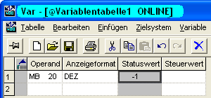

Datenspeicherung im DB in zeitlichen Intervallen
Das MW 20 fängt bei Inhalt 0 an.
VL zählt eins dazu und speichert es nicht wieder ab, deswegen wird nur ein DBWort beschrieben.
Behaupte ich jetzt mal einfach so.
L MB 20
+ 1
T MB 20
könnte glaube ich helfen.
VL zählt eins dazu und zieht später wieder ab, deswegen wird nur ein DBWort beschrieben.
Es fehlt die Initialisierung des MW 20.
wah? wo zieh ich was ab? siehst du dich noch?
ja, MB20 fängt bei null an, pro takt einen drauf, bei 9 knallen wir es auf -1, dadurch beim nächsten takt 0 ...
man könnte es auf -1 für den ersten start initialisieren, sehe aber keine notwendigkeit dafür...

.. zumindestens lässt sich die -1 so nicht da rein laden. Da der TE Anfänger ist, wollte ich nicht mit AKKU1 L-H und L-L (oder doch andersrum?) anfangen, deswegen diese etwas unvollständige Behauptung.
Funktionieren eigentlich INT-Vergleiche mit einem negative belegten Byte?
Wenn ich es kurz überschlage eher nicht, oder täusche ich mich?
Jaaa! So 'rum wird ein Schuh 'draus.
INT-Vergleiche auf negative signed-BYTE funktionieren nicht und auch INT-Arithmetik funktioniert nicht wie erwartet.
Wenn man will, daß bei Addition einer +1 auf signed-BYTE -1 eine 0 wird, dann muß man INC 1 benutzen (bei INT-Addition erhält man 256 statt 0).
Das ist auch der Grund, warum der Code von VL höchstwahrscheinlich zum CPU-Stop wegen Zugriffsfehler/Bereichlängenüberschreitung führt.
