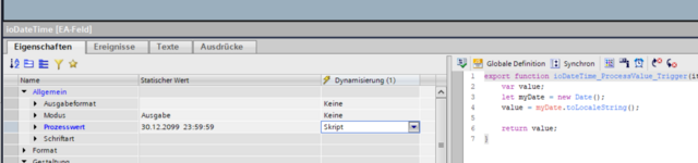

ich würde gerne die aktuelle Uhrzeit und das Datum jeweils über ein EA-Feld angezeigt bekommen.

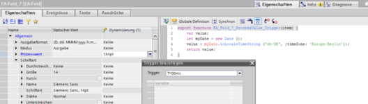

Mit folgendem Skript für den Prozesswert funktioniert es zwar in PLCSIM nicht aber am HMI selbst:
export function EA_Feld_1_ProcessValue_Trigger(item) {
var value;
let myDate = new Date ();
value = myDate.toLocaleDateString ('de-DE');
return value;
export function EA_Feld_2_ProcessValue_Trigger(item) {
var value;
value = myDate.toLocaleTimeString ("de-DE", {timeZone: 'Europe/Berlin'});
return value;
Am HMI steht aber in beiden EA-Feldern "Januar 1970, 12:00:00"
Ich versteh nicht was nicht passt?
HMI hab ich das MTP1500 Unified Comfort, PLC die 1516-3 PN/DP und ich benutze TIA V18.
Danke!!

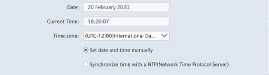

Hallo Joachim,
new Date() holt sich das normal das aktuelle Datum und die Uhrzeit. Was hast du denn bei den Einstellungen des HMI drinnen?
aktualisiert sich die Uhrzeit auch nicht? Hast du als Trigger eine Sekunde eingestellt?

In den Einstellungen des HMIs sind Datum und Uhrzeit richtig eingestellt und die Skripte werden auch alle 100ms getriggert :(
