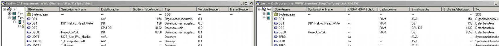

Ich habe das jetzt spaßeshalber mit PLCSIM getestet,
da kann man jeden DB löschen (SFC23).
Allerdings steht da bei jedem DB als Ladespeicher "RAM", morgen das ganze also mal mit richtiger CPU...
Mfg
Manuel
Das funktioniert (mit PLC-SIM) problemlos.
Mfg
Manuel

hi Vl,
die erstellten DBs kannst du in dein Projekt ziehen.
halt ohne Parameter und Lokalvariablennamen.
Als Erstellsprache steht dann "CPU-DB".
Wie du sagst, sieht der richtig scheiße aus wenn du den öffnest, weil ein Array of Byte erstellt wird. angefangen bei STATO [-32768] bis ??? (je nach Länge des DBs.
Zum Beobachten von Werten taugt das nicht.
Hatte mal eine Anlage, wo die meißten DBs im OB100 erstellt wurden und dann in etlichen Schleifen mit "Maschinenparametern" gefüttert wurden.
Zu dieser Anlage gabs ein AG-Abzug als Dokumentation (nat toll :sw9: )
spannend! auch die erstellsprache ... und wenn du ihn jetzt online löschst und versuchst aus offline zu übertragen?

Funktioniert in beide Richtungen,
CPU -> Step7 -> CPU
