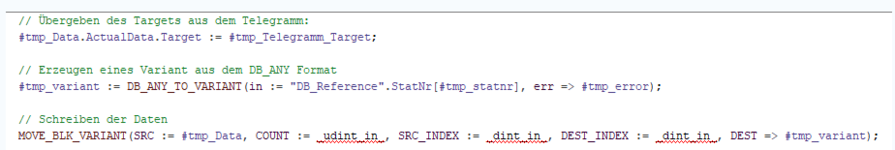

Mein Ansatz war zum Beispiel eine Art Referenz-DB anzulegen mit einem Array[1..x] of DB_ANY, wobei der Array-Index der Stationsnummer entspricht und beim DB_ANY der DB symbolisch angegeben wird. Durch Konvertierung in einen Variante und dem MOVE_BLK_VARIANT ist es wahrscheinlich möglich, jeweils eine komplette Struktur zB eines UDTs auszulesen bzw. in ein Temp innerhalb eines FBs zu übergeben, dort mit dem Temp-UDT zu arbeiten und diesen Temp-UDT dann wieder per MOVE_BLK_VARIANT zurückzuschreiben. Jedoch wird hier ja immer der gesamte UDT/Speicherbereich gelesen => gibt es auch eine Möglichkeit, um auf einzelne Variablen innerhalb des DBs symbolisch zuzugreifen?
Nachfolgend ein paar Screenshots meines Ansatzes:
Stations-DB mit UDT:
Referenz-DB:
Zuweisen des Stations-DBs per FC, da Deklaration direkt im Referenz-DB nicht möglich:
Und nun der Versuch, die Telegrammdaten in das temporäre UDT zu übergeben, und dies dann "dynamisch" in den richtigen Stations-DB zu transferieren:
Wie man sieht braucht man hier "absolute" Angaben für COUNT, SRC_ und DEST_INDEX => somit nicht wirklich praktikabel, falls sich die Variablen später verschieben sollten durch Erweiterung des UDTs..
bei SRC kann auch eine einzelne Variable übergeben werden, jedoch kann bei DEST klarerweise kein "tmp_variant.ActualData.Target" angegeben werden:
bzw. ist es auch nicht möglich, dem DB_ANY diesen Pfad anzugeben:
Ich hoffe, man versteht in etwa welche Problemstellung ich lösen möchte... Habt ihr für die gleiche/ähnliche Aufgabenstellung bereits bessere/funktionierende Ansätze entdeckt? Wenn ja, wie sehen diese aus..?
Versuchs mal mit REF_TO, ist vergleichbar mit einem Pointer aus C/C++ und (laut Big S) performanter als Variant.
Das könnte (mal schnell hingeschmiert) so aussehen:
DBx1: ein DB vom Typ demoType
DBx2: ein Global DB mit data als Typ demoType Variable
und je nach dem wo "pointer" steht wird halt der Wert in einen (oder keinen) der DBs geschrieben.
Wenn du natürlich symbolisch arbeitest, kommst du nicht drumhin, alle DB Namen in irgendeiner Art Liste zu halten. Wenn du den Sums öfter brauchst als in einem Baustein, könnte ich mir vorstellen, da statt dem DB_Reference einen "FC_REF" zu bauen, der vorne die Stationsnummer nimmt und mittels case() ein REF_TO "stationsUDT" returnt.
Das skaliert auch wunderbar für viele Stationen und viele UDT Einträge.
Damit kannst du dann eine Referenz zuweisen, mit der du im Nachgang hantierst. So würde
L value
AUF DB[statNo]
L DBW2
zu
_ref := FC_REF(statNo);
if _ref <> null then // kann auch weg bleiben, wenn du 100% immer eine Referenz übergibst die nicht NULL ist
   _ref^.intWert := value;
end_if;
werden.
So genutzt habe ich das (mehr als in PLCSIM gerade) auch nicht, aber berichte gerne wenn du dich dafür entscheidest.

Ich habe dann schließlich auch das REF_TO Beispiel weiterverfolgt, siehe auch zB:
oder im TIA V15.1 Handbuch auf Seite 5050:
Das ist genau die Lösung, die ich brauche - habe ich auch so umgesetzt und funktioniert wunderbar, sowohl lesend als auch schreibend. Einzig die etwas umständliche Lösung mit den 2 nicht aufgerufenen FCs die man für das DB_ANY_TO_VARIANT benötigt um Fehlercode #8155 zu eliminieren ist etwas seltsam:
