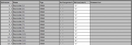

Habe mal alles etwas abgespeckt; hier der aktuelle DB in der Online-Sicht (Ist ein Array[1..13] of CHAR):
Obwohl ich in das Eingabe-Feld 13x Null eingetippt habe, ändern sich die letzten drei Stellen im DB nicht mit!

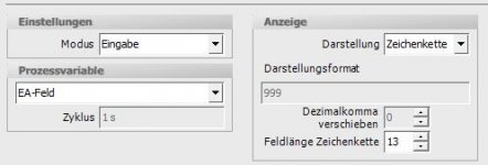

Und schließlich die Deklaration des Eingabe-Feldes:
Wo liegt nun das Problem, dass sich die letzten drei Stellen im DB bei einer Eingabe nicht mitändern? :confused: Komme einfach nicht drauf ...

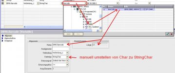

Du mußt bei der StringChar-Variable noch angeben, wie lang diese ist. Daß da z.B. 13 Zeichen reinpassen sollen.
PS: Ich meine, wenn das HMI-Projekt in das Step7-Projekt integriert ist, dann wird diese Einstellung bei der ge"browsten" Variablenauswahl automatisch vorgenommen.
PPS: nun gib' mir endlich mal ein DANKE (*). Ich steh' da drauf! Besonders weil es Dein "Erstes Mal" wäre ;)
(*) der Danke-Button unter dem meiner Beiträge, welcher Dir besonders hilfreich war

Wenn man die Variable in einem integrierten WinCCflex-Projekt symbolisch auswählt - d.h. zu der Variable hin-browst - dann wird die Länge automatisch richtig übernommen. Zumindest bei mir.

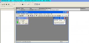

Hm ok ich glaube das war nur von der Visu aus möglich! Dort wurde ja die Startadresse automatisch vergeben und wenn ich über die Visu direkt was hineinschreibe dann kann ich auch den String online sehen. Hab es jetzt mal mit PLC Sim gemacht!
Gerne, hoffe es war aufgrund der Hitze nicht zu lack ... :p ... und hat dich nicht beschwipst gemacht; nicht dass du dann plötzlich so prgrammierst wie ich!
Hast natürlich Recht; wenn man die Variable so einbindet, dann geht das doch tatsächlich automatisch und ich hätte mir und euch viel Arbeit erspart. Sorry!
Ah ja, OK. Ist der Online-Trick also doch auch ansatzweise mit STRING möglich.
Allerdings kann (zumindest mit Step7 V5.4) die Anzeige des Aktualwertes nicht "aktualisiert" werden - der DB muß immer wieder geschlossen und neu online geöffnet werden.
Ich hab hier auf meiner VM auch nur V5.4 aber F5 drücken reicht. Funktioniert aber auch auf einer echten CPU und sogar in IDBs. Mit V5.5 SP4 funktioniert es ebenfalls! Das tolle daran, wie du bereits erwähntest, man kann sich auch DTs und Any Pointer auf diese Art ansehen!
