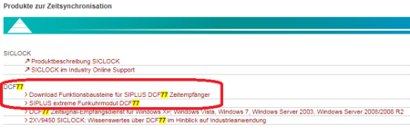

Hast Du Dir mal die Linkliste angeschaut? Und den Beitrag mit dem Download der Funktionsbausteine für S7-300/400, TIA S7-1200, S7-1500 ... nicht gefunden?

Die oben genannten Links führen mich zu folgendem Hinweis: "Der gewünschte Beitrag konnte nicht gefunden werden."
