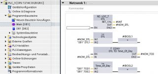

bräuchte mal einen Tipp: Die Auswertung einer "Schicht 1/2/3" oder "Schicht A/B/C" habe ich schon öfters gemacht, das ist bei vollen Stunden von 06:00-14:00 / 14:00-22:00 und 22:00-06:00 Uhr eigentlich auch nicht wirklich ein Problem. Ein Kunde möchte nun diese Eingaben flexibel haben, weil ggf. saisonbedingt oder auftragsabhängig die Arbeitszeit angepasst wird, oder ggf. die Nachtschicht ausfällt und dafür an Früh-/Spätschicht eine Stunde drangehängt wird...
Kann ich denn eine Uhrzeit, die als "DTL-Format" oder "Time_Of_Day" vorliegt irgendwie auf "kleiner als / früher als" oder "größer als / Später als" vergleichen und damit auswerten??? Denn wenn ich die reinen "USINT"-Bestandteile von DTL auswerte, bringt mir ein "größer als"-Vergleich ja nichts, wenn ich zum Beispiel eine Zeit auswerte von 07:30, weil ja die nächste Stunde mit einem "kleineren Minutenwert" beginnen wird... Wenn ich also die Stunden und Minuten zusammen mit "größer als" bekomme ich ja kein Ergebnis, solange die Minuten der beginnenden Stunde kleiner als 30 sind...
ich hoffe ich habe das nicht allzu kompliziert beschrieben, wo mein Problem liegt, ich möchte permanent ein Bit gesetzt bekommen, wenn die Uhrzeit zwischen
06:00:00 bis 13:59:59 (Frühschicht)
14:00:00 bis 21:59:59 (Spätschicht)
22:00:00 bis 05:59:59 (Nachtschicht)
liegt... Die Startzeit möchte ich jeweils eingeben, die Endzeit ergibt sich ja automatisch aus der Startzeit der Vorschicht minus einer Sekunde, das kann ich ja automatisch berechnen lassen...
Wichtig wäre mir nur, dass die verwendeten Bausteine auch auf der 1200er laufen. Aktuell habe ich eine 1500er-CPU, den Baustein möchte ich aber auch anderweitig verwenden...
Jemand einen Tipp für mich?
Gruß Christian

Also mit TOD meint Ihr schon "Time_Of_Day", oder? also wenn ich die "Vergleicher" aus meinen "Einfachen Anweisungen" verwende, finde ich kein DTL als mögliche Beschaltung... Also Time_Of_Day finde ich, dann müsste ich mal probieren, die DTL was ich mir mit "RD_LOC_T" aus der Steuerung ziehe in Time_Of_Day zu konvertieren dass ich eine gleiches Format habe. Wochentage etc sind aktuell kein Thema, es geht um die reine Uhrzeit...
Eventuell werden die Schichten dann am Wochenende 4/5/6 oder Schicht D/E/F... wäre ein Interessanter Ansatz...
alles klar, läuft... :)
ich habe die Vergleicherbausteine in einem FB verwendet, da hatte ich die Einstellung Time_of_Day NICHT als Eingangsvariabe verwenden können... Da habe ich den Vergleicher mal im OB eingefügt, habe Time_of_Day beschaltet und dann den Vergleicher mit der Zwischenablage in den FB reinkopiert, seitdem habe ich Time_of_Day als Auswahl zur Verfügung! Muss man das verstehen???

Hallo Heinileini,
also den Datumsübergang von 23:59->00:00 sehe ich schon als Knackpunkt, weil der Start UND das Ende einer Schicht ja jeweils ein Kriterium sind, in welcher Schicht man sich befindet! Bei der Schicht A und B ist das SCHICHTENDE am selben Tag UND betreffend der Uhrzeit SPÄTER. Bei der Schicht C, in meinem konkreten Fall die Nachtschicht, liegt das Ende uhrzeitmäßig VOR der Uhrzeit des Starts, sozusagen Start um 22:00:00 und das Ende 05:59:59 ... Daher brauche ich da einen separate Auswertung.
Die Bilder zeigen wie ich das gemacht habe...
Ich wüsste jetzt keinen Fall wo das anders sein sollte... Wenn es der Fall sein sollte, dass 3 Schichten innerhalb eines Tages abgebildet sind, beginnend mit 00:00:00 in der Schicht A, dann müsste ich das separat auswerten und die Kriterien abändern.
Diese Lösung hat mir jetzt innerhalb des FB 12 Netzwerke gespart. Hätte ich auch gleich so machen können... ;)
Soweit vielen Dank allen!
Gruß Christian
So wie du den Vergleich oben mit TOD#23:59:59 eingeben hast würde die Sache auch nicht ganz hinhauen.
Der TOD ist in Millisekunden. Der Eintrag müsste schon TOD#23:59:59.999 sein, sonst würde deine Schaltung kurz vor Mitternach für ca. eine Sekunde nicht hinhauen.
Grundsätzlich zuerst eine Fallunterscheidung (Tagesübergang) machen und dann wie folgt vergleichen
  • Wenn Startzeit <= Endzeit dann Vergleich: Jetzt >= Startzeit UND Jetzt < Endzeit
  • Wenn Startzeit > Endzeit (Tagesübergang) dann Vergleich: Jetzt >= Startzeit ODER Jetzt < Endzeit
Um es nochmal zu wiederholen. Wenn du weißt dass die Tagschicht immer ohne Tagesübergang und die Nachschicht immer mit Tagesübergang ist, dann kannst du dir die Fallunterscheidung sparen und direkt den entsprechenden Weg nehmen (Siehe Larrys Post).

naja... also Millisekunden.... Da ich die aktuelle Schicht mit MOVE am Ausgang anstelle, bleibt diese ja erhalten ;-) In dieser Sekunde trifft eben "kein Zustand genau zu" aber bis zum Start der nächsten Schicht wird da nichts passieren.
