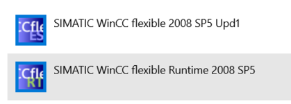

WinCC Flex Der Transfer ist nicht möglich. Diese WinCC flex. ES-Version...

..und die Version WinCC Flex. RT-Software auf dem Bediengerät sind nicht kompatibel.
hallo zusammen....
wie kann ich hier vorgehen ?
Was wäre hier zutun ? Wie finde ich heraus, welche RT-Version auf dem IPC477 installiert ist ?
Ich bedanke mich bei euch für eure Hilfe.
Step7
"Systemsteuerung" => "Programme und Funktionen" öffnen und nach Simatic WinCC flexible Runtime suchen. Wäre eine Möglichkeit
ja welche Version ich habe, sollte ja kein Problem sein.
Aber wo kann ich die Version vom Panel einsehen ?
Wird dann nur ein Arbeiten mit einer VM die Geschichte dann erleichtern, würde gerne auf meinem Rechner die
Version beibehalten....
Na deiner Meldung nach anscheinend schon. Installier doch auf deinem Runtime PC das Update 1.
Oder Alternativ auf beiden Rechnern das Update 2

Auf den RT Rechner (Windows Oberfläche)
Start :: Siemens Automation :: SIMATIC :: - Inst. Software
und ein wenig auf die Ausgabe warten.
Themenstarter, ich verstehe dich nicht. Ich habe dir vor einigen Tagen in #2 geschrieben, wie man die Version herausfindet. Auf deinem Projektierungssystem und dem Runtimerechner.
Warum schaust du nicht einfach auf diesem Weg nach und machst jeweils einen Screenshot.
Es ist doch nicht so schwer...
