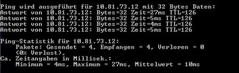

Habe jetzt versucht das Sentron zu pingen, kein Problem:

Unsere IT ist der Überzeugung das es ein Problem der PLC sein muss. Er kann Sie auch nicht erreichen. Es gibt auch nichts was ich da noch umstellen oder einstellen kann?
Beste Grüße
