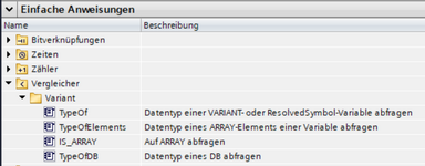

@Mrtain,
stimmt nicht, der Eingangs-Parameter ist zwar vom Typ Variant, man kann aber direkt das Array draufschalten. Verwende ich immer so und es funktioniert einwandfrei.

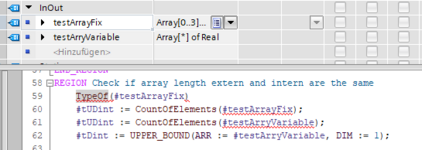

Eigentlich genau was ich brauch, aber direkt ein Array auf CountOfElements legen, geht bei mir nicht. Es heißt immer "Ungültige Zuweisung".

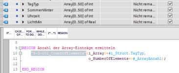

Von vorne Anfangen ist kein Problem, versuche ich ja gerade. "Alles" in ein UDT packen, auch kein Problem. Ein UDT fürs HMI, ein UDT pro Sensor für alle gespeicherte Daten und ein Array (mit flexibler Länge) von diesem UDT für alle Sensoren. Das ist nicht das Problem.
Aber fürs HMI werden auch noch "Livedaten" von dem gerade ausgewählten Sensor für eine Tabelle berechnen. Die Tabelle hat in der Regel immer die gleiche Zeilenanzahl, nur in Sonderfällen/Sonderprojekten ist die vielleicht mal anders.
Das Problem ist, dass im UDT pro Sensor auch mehrere Arrays sind, dessen Länge die Zeilen der gleichen Tabelle definiert und diese Anzahl muss gleich sein mit den Livedaten-Array. Deshalb will ich die einmal Abfragen, ob die gleich sind.
Mit CountOfElemtents sollte das gehen, geht aber irgendwie nicht.

Dein aktueller Fehler bezieht sich allerdings auf ein Variant. Was macht es auch für einen Sinn, eine Arraylänge eines ARRAY[0..3] zu ermitteln?

Die Länge abfragen macht Sinn, um sicherzustellen, dass die Länge der Arrays von den verschiedenen Quellen zusammen passen. Andere Anwender bringen das sicher irgendwann durcheinander.
