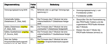

Hallo Zusammen,
Könnte jemand vielleicht weiter helfen, ich hab ein ET200SP Station mit mehreren Eingänge und Ausgänge karte aber die Sicherheit karte kann ich nicht zuweisen was konnte der Fehler sein?
Danke im Voraus !
LG,Yahya

Hier mal ein Zitat aus der Hilfe:
PROFIsafe-Adressen für F-Peripherie vom PROFIsafe-Adresstyp 2
F-Quelladresse und F‑Zieladresse
Die Eindeutigkeit der PROFIsafe-Adresse wird durch die Kombination von F-Quelladresse und F-Zieladresse sichergestellt.
Die PROFIsafe-Adresse muss netzweit und CPU-weit eindeutig sein. Das erreichen Sie, wenn die beiden Bedingungen erfüllt sind:
Die F-Quelladresse (Parameter "Zentrale F-Quelladresse") der F-CPU ist netzweit eindeutig. Beachten Sie das auch bei Änderungen.
Die F-Zieladresse des F-Moduls ist CPU-weit eindeutig.
Die F-Quelladresse legen Sie mit dem Parameter "Zentrale F-Quelladresse" in der F-CPU fest. Solange Sie nur unterstützte Konfigurationen projektieren, wird dieser Parameter automatisch als F-Quelladresse übernommen und die F-Zieladresse CPU-weit eindeutig vergeben (in der Regel von 65534 absteigend).
Wenn Sie die F-Zieladresse ändern, dann wird für unterstützte Konfigurationen automatisch die CPU-weite Eindeutigkeit der F-Zieladresse geprüft.
Die F-Quelladresse und die F-Zieladresse müssen Sie der F-Peripherie zuweisen, bevor Sie die F-Peripherie in Betrieb nehmen. Weitere Information dazu erhalten Sie unter PROFIsafe-Adresse der F-Peripherie mit SIMATIC Safety zuweisen.
Unter Geräteübersicht der Gerätesicht haben Sie die Möglichkeit, die Spalten "F-Quelladresse" und "F-Zieladresse" einzublenden. Die in diesen Spalten angezeigten Adressen sind rein informativ. Bei der Abnahme der Anlage müssen Sie die F-Quelladressen und F-Zieladressen im Sicherheitsausdruck prüfen.

Identifizieren drücken, und dann zuweisen?
Danach dann Modul ziehen/stecken, oder mit ACK_GL depassivieren ...
Ist der Fehler schon weg, musste ich die beide Sicherheit karte identifizieren mit der Seriennummer.
